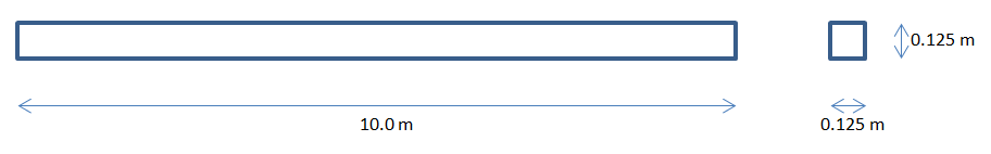

测试编号:VM08 对悬臂梁进行简正模态动态分析。
定义
图 1.
左端完全受约束;背面具有滑块约束以移除第三个维度。
单位为 SI。
